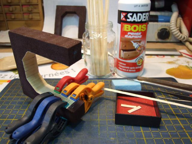

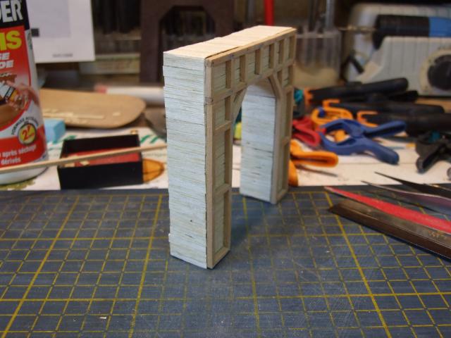

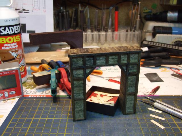

Bon je continue à vous montrer le travail sur le The Devil's Gulch Southern Railroad. Les entrées des tunnels, il y en aura d'autres différentes notamment creusé directement dans la roche.
J'ai commencé d'ailleurs à élaborer un modèle maître sculpté dans une plaque de styrodur de 20mm d'épaisseur. Ensuite je ferais une prise d'empreinte pour le tirer en plâtre synthétique.
Celui que je vous propose aujourd'hui, est tout en bois (Tilleul) sur un noyau d'extruder.
Le tunnel est en place, j'ai depuis peint sa voûte, celui-ci n'est pas encore fixé définitivement, je vais avoir à ballaster sa voie avant.
Voilà Exclamation je ne vois plus grand chose à ajouter, l'affaire est simple à réaliser, comme d'habitude il faut avoir la patience de coller toutes les petites planches en tilleul qui apporte sa touche de réalisme.

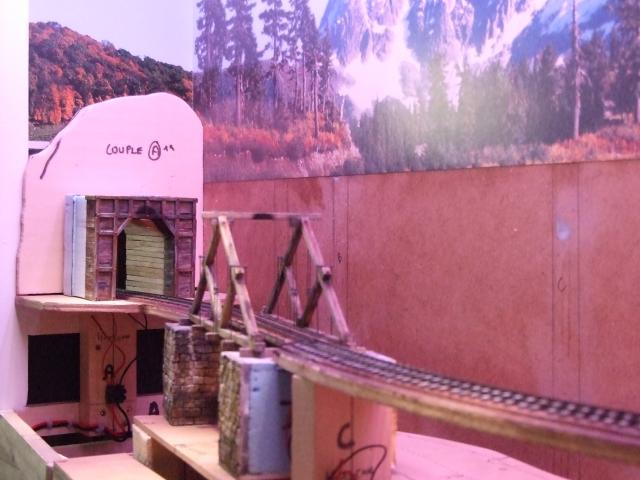

Dommage pour le pont, comme quoi vitesse et précipitation, Confused l'aspect tortueux de la voie et le reste, j'aime beaucoup Okay Okay Okay
Oui Jean Exclamation comme quoi, il est toujours utile de faire un plan de travail pour chaque module de réseau. Effectivement je me suis un peu trop
précipité, j'aurai du prendre le temps de potasser mes archives.
