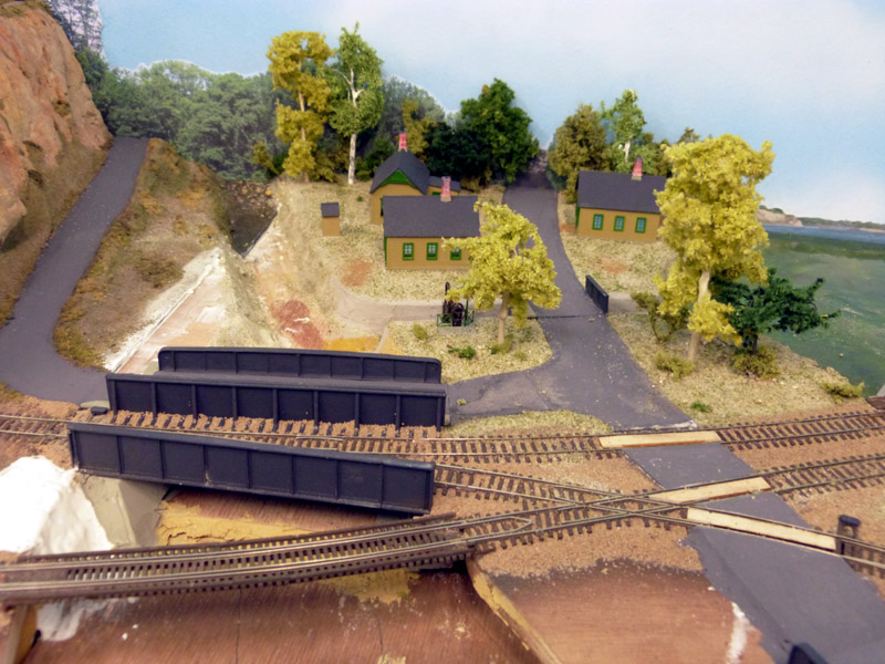

J'assume la critique, cela ne m'emballais pas plus que çà, là c'est moins bizarre. Rolling Eyes Rolling Eyes Rolling Eyes
On ne dit rien sur la partie de gauche les supports du pont sont pret et je dois preparé les 70cm de la riviere avant la résine..... Mr. Green
Aucun pont routier de coller je fini le décor avant Wink

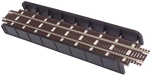

il n'y a pas de ballast sur un plate girder Rolling Eyes car c'est une structure en métal brassée sous la voie avec juste les traverses posées dessus
moralité ton ballasts il est dans le lit de la rivière avec les trains faisant office de vibreur

M....e encore un loupé, mais je n'avais pas fais attention à ce détail Rolling Eyes bon l'enlevé c'est pas dur, le plus dur sera d'ajourer le pont sur place Neutral
Peut-etre en recoupant les deux girders, de virer et refaire le dessous..... Crying or Very sad

Je crois que je vais racheter le new de chez Atlas en le modifiant pour une aiguille..... Okay
Il a l'air d'etre bien Wink avec des rivets pas trop enormes Rolling Eyes
Voila a quoi ca doit ressemblé. Okay

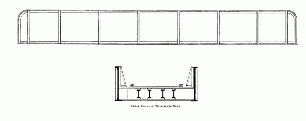

Idea Pour les Plate girders c'est foutu comme ça Arrow

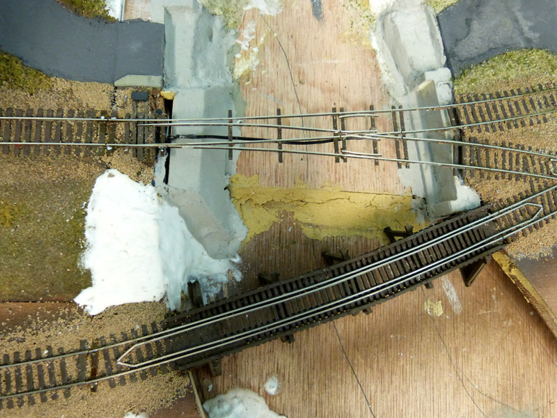

Le girder est viré faut refaire les traverses plus serrées et commander le new pont Mr. Green

A ma connaissance j'ai pas vu dans la réalité ce type de pont avec un switch ,sauf Exclamation sauf Exclamation sur certains apron pour carfloat
Le PB c'est que les deux voies ont une séparation au milieu donc ça va pas aller non plus Confused et l'atlas one track sera trop juste ne largeur Confused
la solution serait de reprendre ceux que tu as enlevé et de bricoler un tablier plus large avec des I pour que ton aiguille passe Idea Question
MessagePosté le: Dim 8 Jan - 12:53 (2012)    Sujet du message: LE DEPOT DE GEGE WEST VIRGINIA C° du C & O Répondre en citant
Je prefere un nouveau car celui utilisé n'avais meme pas les rivets interieur...
De plus le démontage ne lui a pas plu. Rolling Eyes
Et je prend le single qui normalement est en Kit j'ai juste a revoir la position des renforts.... Mr. Green
Idea Question
Mais au faite sur le MRS, il y a aussi une aiguille sur le plate girder.....

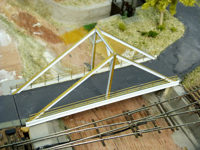

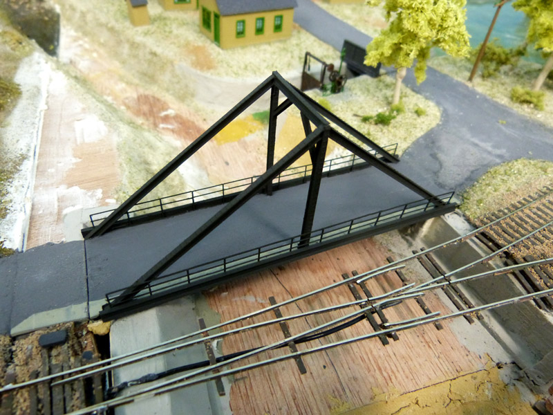

SI je peux, le petit pont routier, j'aurais fait un A frame histoire de changer et surtout vu la taille.
MessagePosté le: Dim 8 Jan - 22:17 (2012)    Sujet du message: LE DEPOT DE GEGE WEST VIRGINIA C° du C & O Répondre en citant
Oui cela change un peu, le metallique est sympa mais trop de rivets encore...... Wink
Alors peut-etre un bois. Mr. Green

En attendant le Plate girder, j'ai fais le A frame metal. Mr. Green
Evergreen et bande rivets ScaleLink... Wink
MessagePosté le: Mar 10 Jan - 18:06 (2012)    Sujet du message: LE DEPOT DE GEGE WEST VIRGINIA C° du C & O Répondre en citant
Réalisation sympa bien que je n'aime pas du tout ce genre de pont au même titre que les "gallow turntable" et autres ..... dans ce style !!!
J'ai un peu de mal à comprendre que tu n'ai pas refait le style Thurmond avec la route accolée au truss pont sur lequel nous sommes passés, avec les grilles à la place du goudron pour les voitures Idea
