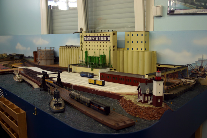

Là c'est un grain élévator
Utilises tu les pylônes avec les conveyors Question
Oui je voulais les garder, mais cela fera juste un L, moins grand et moins tortueux que sur le FHHT.... Okay

Un aperçu du rendu futur a hauteur d'homme (Petit) Mr. Green
Et d'un grand...... Rolling Eyes

Superbe !
MessagePosté le: Ven 14 Oct - 21:50 (2011)    Sujet du message: LE DEPOT DE GEGE WEST VIRGINIA C° du C & O Répondre en citant
Là ça commence à être top
Pour les tubes j'aime la différence
Non c'est pas le FHHT c'est Port of Baltimoooore
mince il a récupéré le cargo en fond à deux francs six sous two dollars six pences

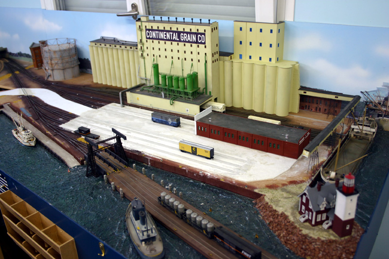

Merci a tous, encore quelques détails et c'est OK . Mr. Green
Pour les convoyeurs je ne poserai qu'au dernier moment TOP fragile expérience du feu FHHT. Rolling Eyes
je vais continué les voies encastrées......... Wink
A SUIVRE Bonne nuit
MessagePosté le: Sam 15 Oct - 01:59 (2011)    Sujet du message: LE DEPOT DE GEGE WEST VIRGINIA C° du C & O Répondre en citant
Et les voies en encastrement avec du platre, j'avais mis des contre-rails mais je les ai enlevé car plus haut que le rails Question Question Question
Fait comme le feu FHHT j'ai voulu passé un wagon mais trop tard déjà pris.....
Pour faire ce genre de truc, il n'y a rien de mieux que les plaques de polystyrène (choc). Tu les cales pour qu'elles soient environ 1/2 mm en dessous du haut des rails (pour pouvoir passer tous les engins nettoyeurs que tu peux imaginer - y compris la gomme). Ca ne se voit pas et ça fonctionne du tonnerre. Qu'est-ce que tu t'emmerdes avec du plâtre ??? Baaahhh Exclamation Exclamation Exclamation Exclamation
MessagePosté le: Sam 15 Oct - 06:35 (2011)    Sujet du message: LE DEPOT DE GEGE WEST VIRGINIA C° du C & O Répondre en citant
Je suis d'accord le plâtre c'est chiant t'en fous partout
de plus le plastique peut se graver on peu lui donner un grain faire des cassures lézardes dedans en gravant et se peint à merveille Okay
enfin chacun fait comme il sent Okay

En principe je maitrise pas trop mal le platre (j'evite dans mettre partout) Mr. Green
Je l'ai teinté avec du gris et de l'ombre naturel , et resultat il a trop éclairci.....Donc obligé de le teinter plus..... Rolling Eyes
Sur le dépot je l'ai fait en carton "contre-collé", le plasticard je maitrise moins.... Wink
MessagePosté le: Sam 15 Oct - 11:29 (2011)    Sujet du message: LE DEPOT DE GEGE WEST VIRGINIA C° du C & O Répondre en citant
Bien plus réaliste cet ensemble de silos
...Sur le dépot je l'ai fait en carton "contre-collé", le plasticard je maitrise moins.... Wink
J'aime bien aussi le carton de 2 ou 3mm de couleur gris clair, disponnible en grande dimension (1,2 x 0,8 m) en magasin d'art graphique.
Avec un peu de grain, se coupe assez facilement et peut être gravé.
Une fois patiné, ça permet de reproduire assez fidèlement les surfaces bétonnés. Idea

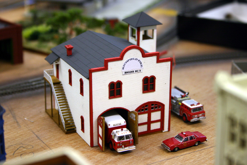

Petite récréation avant de reprendre coté silos...... Mr. Green
Plus qu'à trouver des pompiers des années 70' US Rolling Eyes
