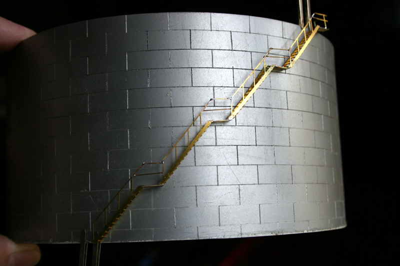

MessagePosté le: Jeu 4 Aoû - 13:28 (2011)    Sujet du message: LE DEPOT DE GEGE WEST VIRGINIA C° du C & O Répondre en citant
Pour info déjà utilisé pour faire les escliers en courbe des silos.. Mr. Green

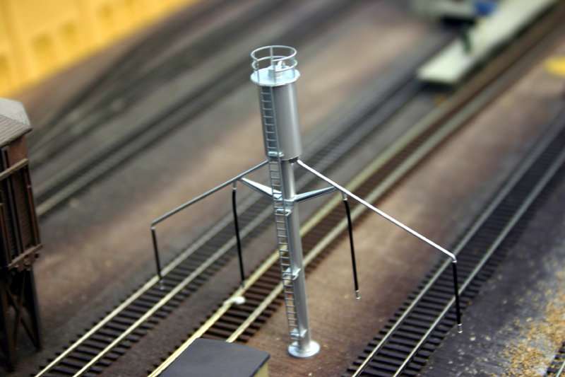

MessagePosté le: Mer 10 Aoû - 17:07 (2011)    Sujet du message: LE DEPOT DE GEGE WEST VIRGINIA C° du C & O Répondre en citant
Quand ils veulent chez Walthers Cornerstone, c'est quand meme plus fin Rolling Eyes
La ca vaut pas le coup de mettre du laiton. Mr. Green

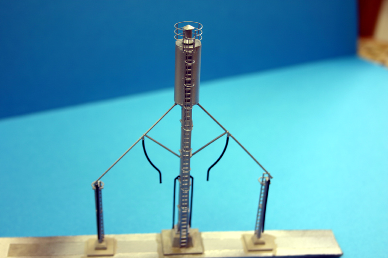

MessagePosté le: Ven 12 Aoû - 13:57 (2011)    Sujet du message: LE DEPOT DE GEGE WEST VIRGINIA C° du C & O Répondre en citant
Devant une telle mou je ne pouvais en resté là, Rolling Eyes
Et j'ai craqué pour plus fin avec echelle et rambardes laiton #5600 American Limited. Okay Seulement 26$00 Wink
L'autre je lui changerai tout çà. Wink
MessagePosté le: Ven 12 Aoû - 16:46 (2011)    Sujet du message: LE DEPOT DE GEGE WEST VIRGINIA C° du C & O Répondre en citant
Bon, il est bien mieux comme çà Mr. Green
MessagePosté le: Ven 12 Aoû - 19:05 (2011)    Sujet du message: LE DEPOT DE GEGE WEST VIRGINIA C° du C & O Répondre en citant
oui ya pas photo
100x mieux Okay
Parfois faut un peu se faire chier pour avoir un résultat bien supérieur Okay
MessagePosté le: Ven 12 Aoû - 22:04 (2011)    Sujet du message: LE DEPOT DE GEGE WEST VIRGINIA C° du C & O Répondre en citant
Y a pas photo, en effet,

Oui, mais... !!! Entre les deux dernières photos qui montrent une qualité équivalente, la sand tower n'est pas du tout faite pour sabler les mêmes locos (pas à la même époque) La 1ère photo montre une sableuse faite pour les Fxx ou Exx, tandis que la deuxième version est plus adaptée aux locos plus modernes... Il suffit que le tuyau arrive en face du trou...

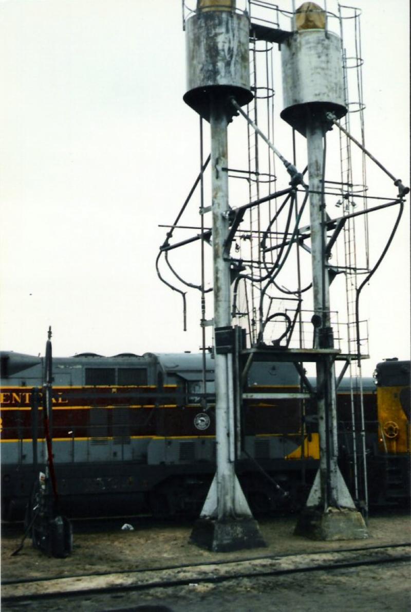

Quel trou, Question les sablières les plus basses sont sur les RS, GP low nose, les autres sont en haut de cabines, sur les steamers alors..............
Sur la première il ne manque que la barre de retenue du tuyau qui lui donne sa forme caractéristique, Mr. Green

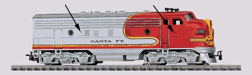

Sur les E's et les F's, les orifices sont sur le côté de la carrosserie, à peu près à mi-hauteur et des deux côtés. Ex. la photo ci-dessous, indiqués par une flèche :
et c'est bien ce à quoi correspondait la première version de la sanding tower de Gégé. Par ailleurs, les E's et F's sont le genre de loco qu'il est absolument impossible de sabler avec l'installation photographiée ci-dessus (les tuyaux sont trop courts et au milieu de la voie au lieu d'être de chaque côté de la loco !) Il y a donc bien eu plusieurs générations de "sand towers", selon le type de loco à sabler. Qu'on le veuille ou non !
MessagePosté le: Dim 14 Aoû - 19:39 (2011)    Sujet du message: LE DEPOT DE GEGE WEST VIRGINIA C° du C & O Répondre en citant
En haut ou en bas, le principal est d'avoir le tuyau assez long....
MessagePosté le: Dim 14 Aoû - 22:03 (2011)    Sujet du message: LE DEPOT DE GEGE WEST VIRGINIA C° du C & O Répondre en citant
Non ! Car si le tuyau est trop long, il va prendre la forme d'un "U" et le sable (qui, rappelons-le, n'est pas un liquide) ne coulera pas... Il faut que le tuyau fasse juste la bonne longueur (à un poil près) de manière à ce que le sable descende par gravité.
