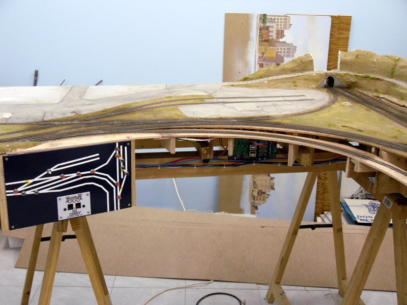

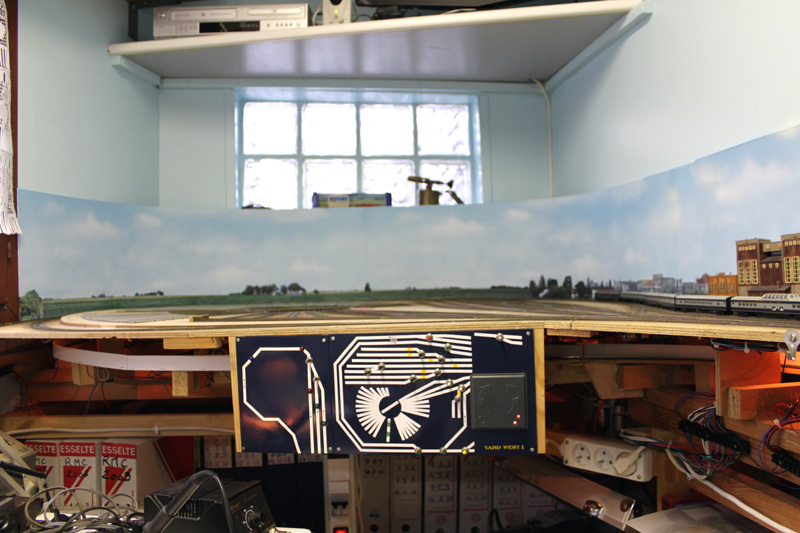

Donc j'ai fini le premier module de PM Avec un circuit Auto-reverse pour le triangle. Wink
Et posé les deux aiguilles sur le suivant plus qu'a le cabler. Okay
Sur la photo on voit l'ancien fond en Details associates qui été tres sympa.
MessagePosté le: Lun 8 Fév - 18:02 (2010)    Sujet du message: LE DEPOT DE GEGE WEST VIRGINIA C° du C & O Répondre en citant
le pb des posters nuageux et j'en connais un qui s'en mort les doigts c'est que ça gondole et le résultat est catastrophique Rolling Eyes
deuxième problème de taille la séparation que l'on ne peut éviter Confused
Je préfère et de loin des décors de Détail Associate collé sur un cp peind en bleu ciel avec un hazy dessus c'est nettement plus sympa Okay
MessagePosté le: Mer 10 Fév - 18:40 (2010)    Sujet du message: LE DEPOT DE GEGE WEST VIRGINIA C° du C & O Répondre en citant

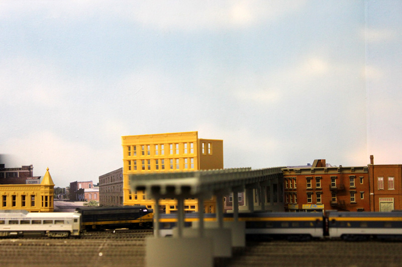

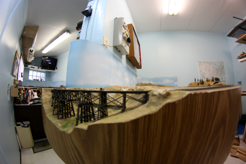

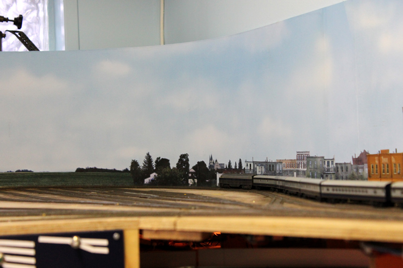

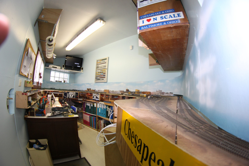

La premiere piece avec le fond de décor presque fini avec retouche sur les nuages pour casser la répétition Rolling Eyes
Non j'ai pas fumer Obligé de prendre avec cet objectif sinon jamais la piece entiere. Mr. Green
Et des photos normales. Une approche du passage a l'autre piece Rolling Eyes
Le réseau est assemblé et une machine a déjà tester la boucle en 2mn à vitesse moyenne Okay Grand dieu ca tourne
Je pourrai bientôt commencé le ballastage et aussi la menuiserie des modules de la mine. Confused
MessagePosté le: Mer 10 Fév - 19:48 (2010)    Sujet du message: LE DEPOT DE GEGE WEST VIRGINIA C° du C & O Répondre en citant
Cela semble bien
as tu mouillé tes fonds avant comme du papier peint pour les poser Question
MessagePosté le: Mer 10 Fév - 20:57 (2010)    Sujet du message: LE DEPOT DE GEGE WEST VIRGINIA C° du C & O Répondre en citant
Oui comme le papier peint, avec attente d'imprégnation avant la pose, Mr. Green
Par contre pour les fonds batiments j'ai changé de colle par de la définitive car la repositionnable se décollait. Rolling Eyes
MessagePosté le: Ven 12 Fév - 20:28 (2010)    Sujet du message: LE DEPOT DE GEGE WEST VIRGINIA C° du C & O Répondre en citant

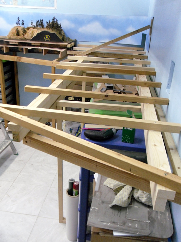

Construction des girders pour les 2 modules de la mine de charbon. (Collé vissé aprés le reste juste vissé pour d'éventuelle modif.) Okay
Avec entre temps refait la voie passage du mur par un morceau complet par sécurité... Deux coupures de moins. Mr. Green
Acces possible par l'arriere du fond de décor, c'est pour cela que celui ci a un grand rayon. Okay

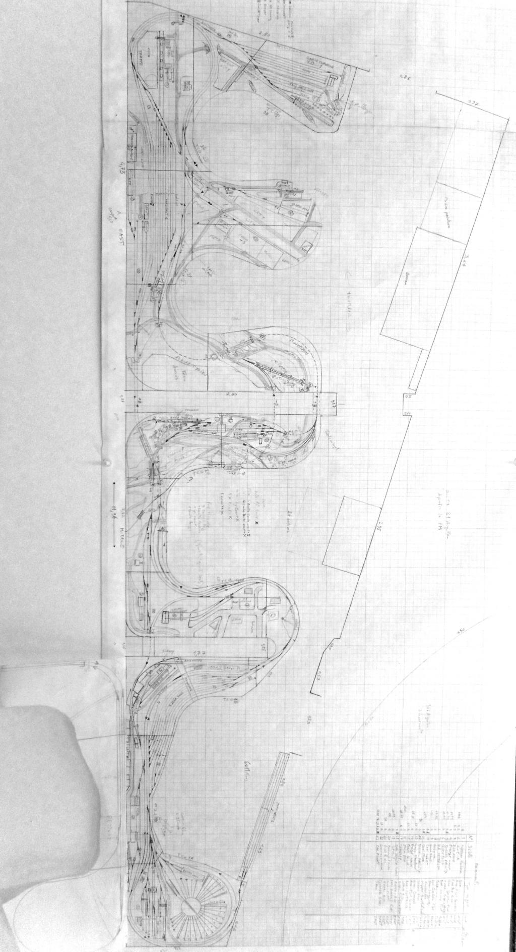

Et le plan presque fini Peu lisible....Echelle 1/10eme donc 1m19 Rolling Eyes Obligé de le garder un peu gros Sorry Chrisss.
Colonnes a droite Industries, Nombres et Types de wagons et le calque en bas à droite ce sont les voies cachées. Wink
MessagePosté le: Ven 12 Fév - 20:38 (2010)    Sujet du message: LE DEPOT DE GEGE WEST VIRGINIA C° du C & O Répondre en citant
Tu peux doubler la taille Gégé et le mettre en vertical si tu veux
c'est un plan donc on a besoin de lisibilité Okay
MessagePosté le: Ven 12 Fév - 20:55 (2010)    Sujet du message: LE DEPOT DE GEGE WEST VIRGINIA C° du C & O Répondre en citant

P..... c'est quand même impressionnant Shocked
j'imagine les yards noirs de hoppers Smile
combien de machines et de wagons tu peux mettre Question

Donc pour info je garde le long du mur a droite pour un bureau fab. maquettes une cabine peinture et sablage plus un evier, Mr. Green
et un autre bureau dans la 3eme piece pour le soudage et la mécanique. Okay
Je devrai une fois fini (mais c'est parti pour) mettre 12 machines en circulation (les autres au dépot 61 diesels en DCC et 5 steams avec sons +2 sans)
Pour la circulation maxi 2 en voyageurs le reste en freight, Les hoppers je dois en avoir une centaine. 154 exactement sans les covereds.
j'ai prévu 7 connections Digitrax soit X2 donc 14 prises a 2 machines par trottles donc beaucoup trop mais permet de suivre son convoi pas question de laisser tourner betement..... Rolling Eyes
Le but etant de faire circuler des wagons de freights avec des waybills comme on le fait avec le FHHT, bien sur les copains seront le bienvenu pour des scéances préprogrammées.
Je pense pouvoir mettre 250 wagons sans surcharger les voies sachant que les deux yards principaux (West2+ East1) peuvent accepter 150 wagons chacun. Mr. Green
Plus le yard West1 mise en circulation ou sorti des convois et le yard du Car-Float donc pas de saturation Only plusieurs personnes pour gerer cela mais je pourrai aussi jouer seul avec cartes et horaire. Embarassed EGOISTE Wink
