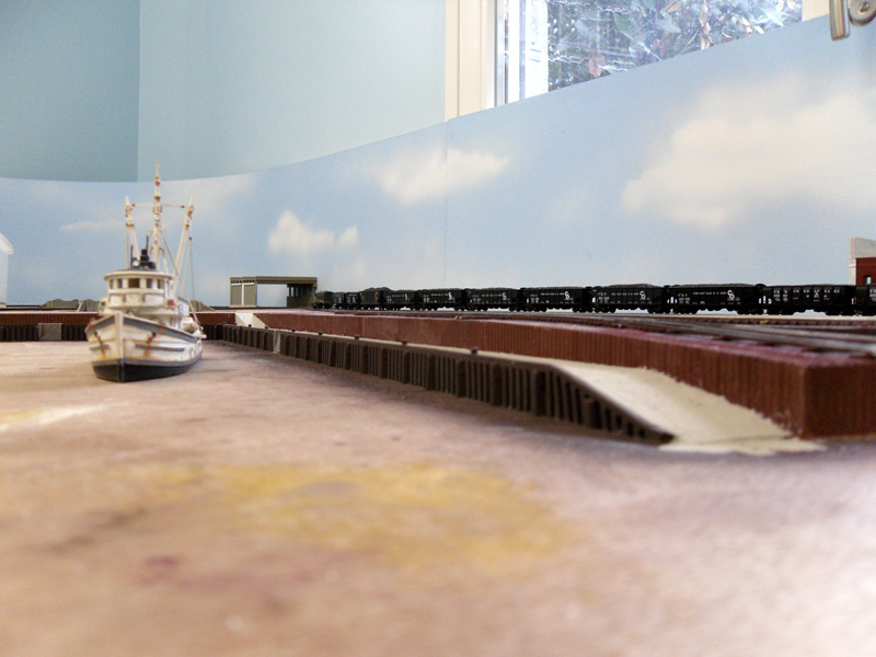

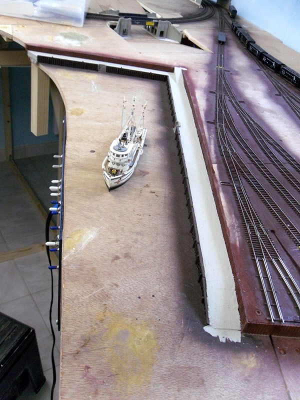

Quoi elles sont pas belle mes photos.... Faut dire que je perds pas mon temps avec çà pour l'instant. Mr. Green
Petit travail sur deux jours, d'autres problemes a régler. Wink
Arriere plan, Palplanche avec de l'Evergreen et en avant Palplanche Artitec. Okay
Pour mettre a la hauteur des bateaux de péche. Quai a finir, salir et bordels dessus ( Filets, caisses et divers trucs a voir)
Mais cela apres l'eau ou Apéro

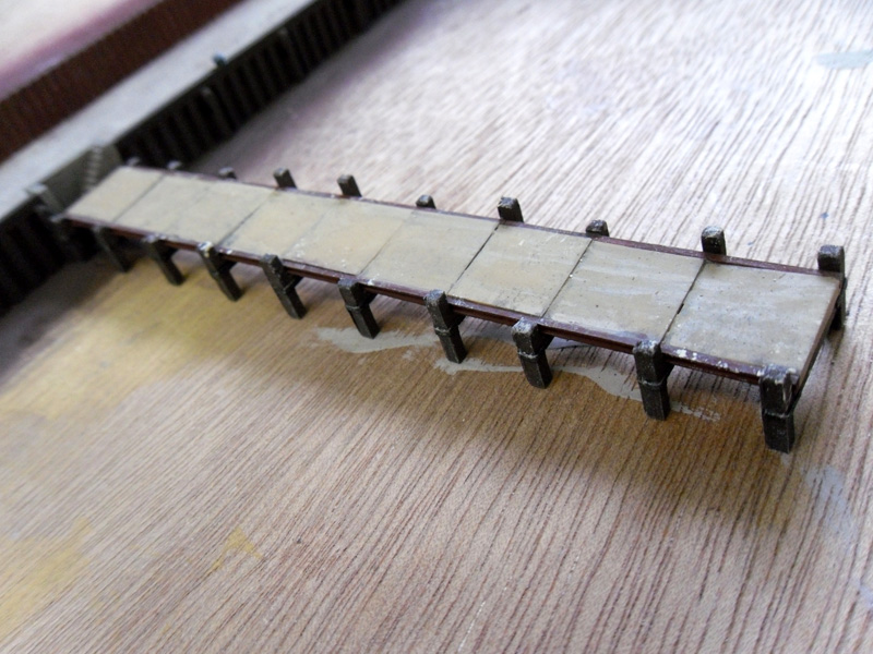

MessagePosté le: Ven 1 Oct - 09:28 (2010)    Sujet du message: LE DEPOT DE GEGE WEST VIRGINIA C° du C & O Répondre en citant

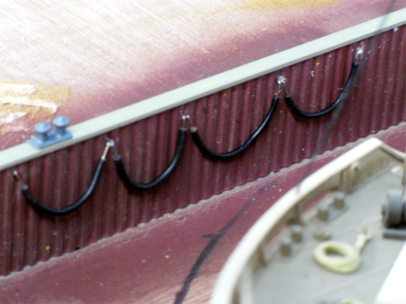

un petit ponton Artitec, j'ai pas oublié le guano Mr. Green
Et les protection des palplanches aider de mon livre de chevet. Okay "TUGBOATS of the Great Lakes" Okay

C'est un genre de défenses que je ne connaissais pas, bonne idée Okay Okay C'est du fil électrique ou Question Question Mr. Green
Oui du fil débarrasser de son ame et remplacer par du fil Inox 3/10eme 26 sur cette longueur cela donne bien. Mr. Green

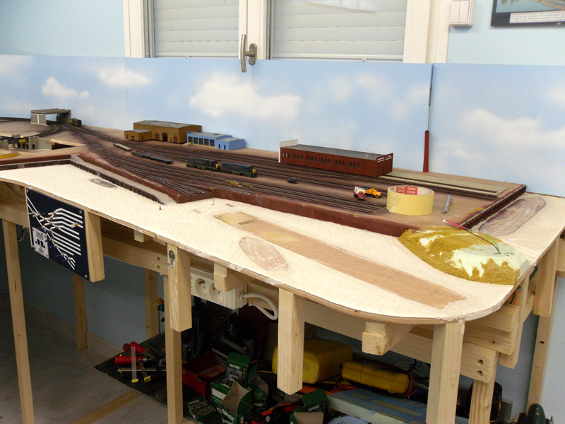

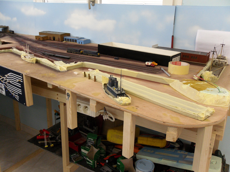

MessagePosté le: Lun 4 Oct - 18:10 (2010)    Sujet du message: LE DEPOT DE GEGE WEST VIRGINIA C° du C & O Répondre en citant
Préparation avant l'enduit, Mr. Green
Et une vue enduit, j'ai fait des petites vaguelettes on est dans le port Wink
Plus qu'a atendre que cela seche et on avisera pour la peinture. Okay
