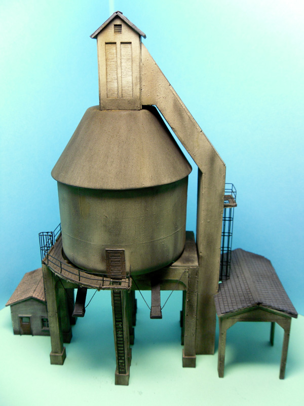

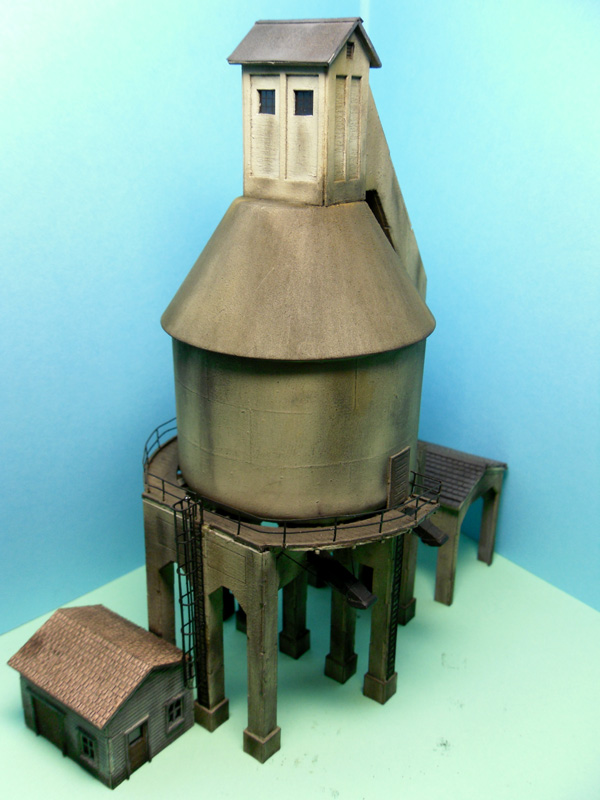

Comme toujours pas reçu les traverses, donc on continu les décors. Mr. Green
A la demande de Chrisss j'ai revu mon Coaling Tower, Rolling Eyes
Refait une peinture avec un mélange Concrete et Foundation pour faire de l'Aged Concrete. Okay
Refait aussi les rambardes et echelles crinolines en laitons. Okay
MessagePosté le: Mar 19 Jan - 15:56 (2010)    Sujet du message: LE DEPOT DE GEGE WEST VIRGINIA C° du C & O Répondre en citant
Super, j'adore ! Hélas je n'ai pas de dépôt, j'aurais aimé avoir ce genre de chose. Embarassed
MessagePosté le: Mar 19 Jan - 16:45 (2010)    Sujet du message: LE DEPOT DE GEGE WEST VIRGINIA C° du C & O Répondre en citant
C'est mieux en plus il l'a salopé weatheré un comble Laughing

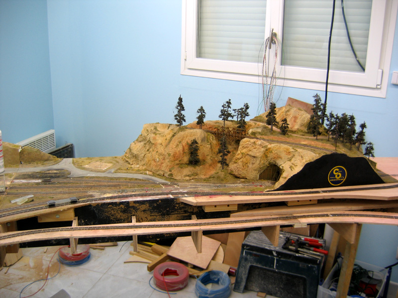

Encore quelques petits détails et il sera pret a etre mis en place Mr. Green
Mais cela est une autre histoire Je suis en reflexion pour le fond de décor Embarassed
Peut-etre pas tres haut 30cm je pense en MDF de 3mm et avec de la photo Voir "sceniking.com" Rolling Eyes
J'en ai commandé 5m pour voir ce que je peut faire derriere le dépot et le yard West2 Okay
Je pense découpé suivant le décor et faire le fond nuageux moi-meme. Wink
Mais pour l'instant j'ai repris le cablage de PM puisque les commandes n'arrivent pas Crying or Very sad
Je serai aussi obligé de refaire son backdrop avec des posters Sceniking pour la continuité du décor. Rolling Eyes
Donc a suivre au prochain N°..........

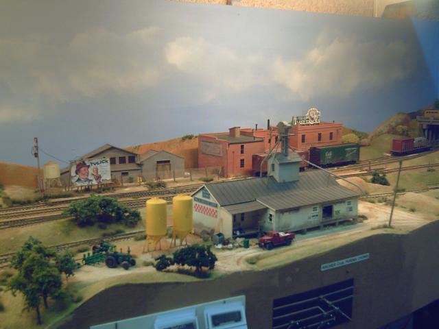

Pour ton fond de décors ton site est pas mal http://www.sceniking.com/SIA.htm c'est mieux avec un lien Wink
Ils ont pensé a flouter par un voile léger certains de leurs fond car je ne suis pas pour l'utilisation de photos comme je le vois souvent sur d'autres fauxrhum
le fond ne peut pas avoir plus de détails que le premier plan malheureusement avec une photo c'est le cas d'où l'intéret de passer des filtres sur photoshop comme pinceau sec etc...
par contre j'adorais les Detail associate en fond cependant si tu prend du Scenicking uniformise partout pas de mélange avec le reste même d'une pièce à l'autre si non ce sera tarte de chez tarte
Si tu fais un fond nuageux oublie les nuages car chaque fois que j'en vois en France sur les réseaux je m'enfuie en courant à part celui du Rambo, c'était une illustratrice qui l'a fait et entres illustrateurs on s e comprend Smile
Un bleu clair avec un hazy (voile blanc clair sur l'horizon)
en fait tu découpes tes bâtiments, et avant de coller tu repères de façon approximative la séparation avec le ciel et à ce niveau tu passes tes coups d'aéros en voiles légers,
ensuite tu colle évite les séparation recolle un bâtiment découpé qui viendra chevaucher la séparation
Généralement je remet un voile plus fin sur la limite des bâtiments découpés et le ciel pour créer l'illusion d'un fondu
Les nuages il faut un peu de maîtrise pour arriver à quelque chose de sympa et réaliste, c'est pas évident pour des débutants car ici c'est plus du modélisme mais de la peinture, avec un grand sens de l'observation Exclamation

MessagePosté le: Ven 22 Jan - 21:54 (2010)    Sujet du message: LE DEPOT DE GEGE WEST VIRGINIA C° du C & O Répondre en citant

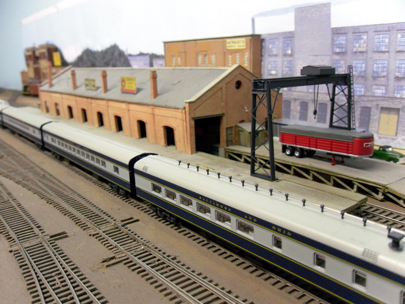

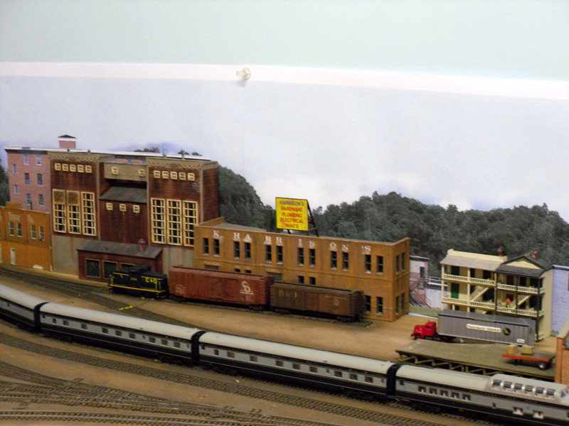

J'ai reçu les fonds Sceneking cela me parait pas mal un peu bleuté, Rolling Eyes Mais comme je pensais je fais le fond nuageux Mr. Green
car 19cm c'est trop bas je passe a 30cm Okay De plus impossible de coordonnés le ciel de chaque poster, bleu différent, nuages sur la coupe. Embarassed

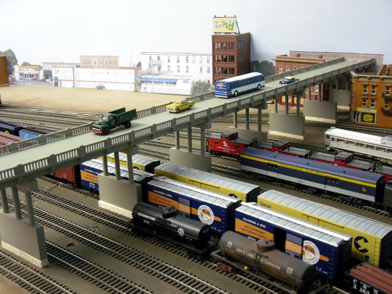

Un beau Freight house, Merci Janot déposer d'un de ses anciens modules "Providence" Okay
Et une vue de la future ambiance avec le yard West 2 a moitié rempli Wink
Le balsa sous les piliers du pont ne sont pas des réhausses, mais simplement la réservation des emplacements ou seront collés les piliers. Embarassed
La plateforme elle ne sera pas collée pour garder l'accés pour nettoyage des voies. Okay
MessagePosté le: Ven 22 Jan - 22:59 (2010)    Sujet du message: LE DEPOT DE GEGE WEST VIRGINIA C° du C & O Répondre en citant
J'aime bien la couleur, un peu floue, ca rend pour le fond de decors, c'est un bon début Okay Okay Okay
