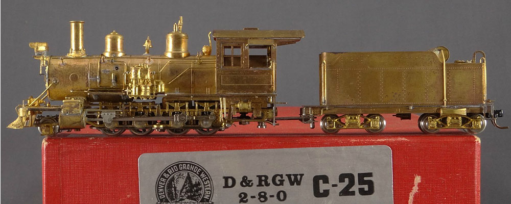

Pour info, j'ai commandé hier une C25 en laiton de chez Westside pour un prix raisonnable (moins cher qu'une Blackstone). Si j'ai bien compris, le D&RGW n'a eu qu'un seul exemplaire de cette machine (la 375). Curieusement, contrairement à la plupart des locos avec le même arrangement de roues, celle-ci a des boudins sur toutes les roues. La voici :
Il s'agit de la photo de celle que je vais recevoir. Il va y avoir un peu de travail de peinture, une décodeurisation nécessaire (peut-être avec changement moteur - quoique il paraît qu'elle a un "can motor"), avec le son et puis à rapprocher un peu le tender de la loco. Ca changera des C19 et autres K27 Okay
Plus d'infos ici, pour ceux que ça intéresserait : http://www.brasstrains.com/Classic/Product/Detail/039122/HOn3-Brass-WMC-Westside-D-RGW-Rio-Grande-2-8-0-C-25
A noter, pour ceux qui voudraient se lancer dans le laiton, que Brasstrains a des prix tout à fait raisonnables (avec 10% de réduction en ce moment sur pas mal de modèles) et pas mal de modèles en stock dans différentes échelles. A noter, également, que je n'ai pas payé la mienne le prix indiqué, mais 283$.
Au fait, cette loco est arrivée ici, il y a déjà pas mal de temps. Belle machine, parfaitement conforme à la photo ! Je suis actuellement en attente d'un peu de mécanique de chez Salida Roundhouse, histoire de changer le moteur + quelques autres améliorations (c'est un peu le bordel pour commander chez eux, mais je ne désespère pas !). Elle a un "can motor" et fonctionne parfaitement telle qu'elle est mais le moteur consomme un peu trop pour le décodeur Soundtraxx (qui est déjà là avec son HP). Le nouveau moteur sera bien moins gourmand en ampères et les gadgets livrés avec devraient encore plus améliorer son fonctionnement. Affaire à suivre, donc, dont je vous tiendrai au courant, bien sûr !

Okay Pas mal cette C-25 en laiton, combien çà coûte ce petit bijou Question

Quant au prix de mon "petit bijou", c'est 283$ + frais d'envoi, ce qui est tout à fait raisonnable (moins cher qu'une Blackstone !)
