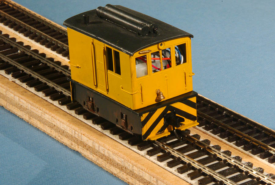

Il y a peu, j'ai construit un critter en HOn3 (le GE 23 Tons Box Cab de Grandt Line). Petite loco sympa que voici-voilou avant finition :

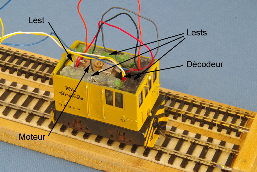

Mise en place d'un décodeur et premiers essais "en vrai"... C'est la cata la plus complète : la machine est beaucoup trop légère et la prise de jus s'effectue quand elle n'a rien d'autre à faire.... Il faut lester Exclamation Exclamation Exclamation et lester un max pour avoir quelques chances de pouvoir utiliser cette machine. Je sors de mes tiroirs mon assortiment de plombs de pêche (que je n'utilise que pour le modélisme) et fabrique des lests constitués de ces fameux plombs de pêche noyés dans de l'Araldite (*) de manière à remplir un maximum de la place disponible (le tout coulé dans des petites boites de dimensions appropriées fabriquées en styrène). Voici le résultat avec les 3 grands lests en plomb+Araldite + un petit lest en zinc à l'arrière. Comme vous pourrez le constater, il ne reste plus beaucoup d'espace disponible, sauf un tout petit trou pour y loger le décodeur. Résultat de la manip : le poids de la machine a plus que triplé par rapport à l'origine et atteint maintenant les 110 g :
Tout cela est bien beau et les essai en "live" sont beaucoup plus satisfaisants même s'il apparait que cette machine supporterait encore plus de lest. Oui ! mais comment faire, puisque tout est plein ?

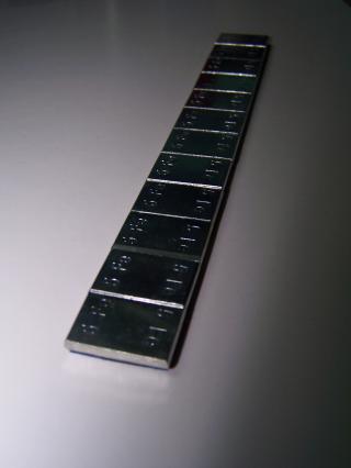

Personnellement pour le Zéro j'utilise des barettes d'equilibrage autocollantes pour jantes alu.
C'est vendu en barrettes de 60g sécable en lingots de 5g, autocollant et pas cher :
Une trentaine d'euro les 100 barrrettes (6 kg)

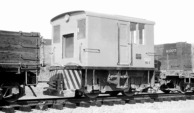

Two decades had passed since the first GE 23 Ton Box Cab was introduced when the above 23 Tonner came into view looking like a shiny new penny... Beginning during 1961 construction of the Navajo Dam began as part of the Colorado River Storage Project which would result in a reservoir that would submerge the community of Arboles, Colorado and about 11-1/2 miles of the Denver & Rio Grande Western's 36" narrow gauge trackage... At the time this was on the mainline between the centers of Chama, New Mexico and Durango, Colorado... And it became the responsibility of the U.S.Bureau of Reclamation to move the threatened trackage to higher ground and they hired a Contractor to perform this task... Thus Smith's Contracting 23 Ton Box Cab #2 arrived to handle motive power duties... Note the coupler pocket design which allowed for a "Rooster" to be attached to the slotted knuckles of ex? D&RGW Drop Bottom and High Side Gondolas (and perhaps other cars)... Also the original front end vertical grab irons were replaced with lower horizonatal grab irons now anchored to the deckplate... On the standard gauge GE 23 Ton Box Cabs the air reservoir ran Cross-ways between the frame sides... But on the narrow gauge version the side frames were moved closer to the center causing smaller diameter air reservoirs to be placed outside of the frames and under the 3-1/2" deckplate
Sporting "Grande Gold" Safety Stripes Smith's Contracting #2 looks right at home on the Denver & Rio Grande Western near Arboles, Colorado in this 1962 view courtesy of Garry Paine... Originally this 23 tonner had been one of the two Ash Grove Lime & Cement 1939 built Diesel-electrics and that it wore No.2 suggests that it might have retained the same Road Number from its original owner... Disposition of this narrow gauge unit is currently unknown

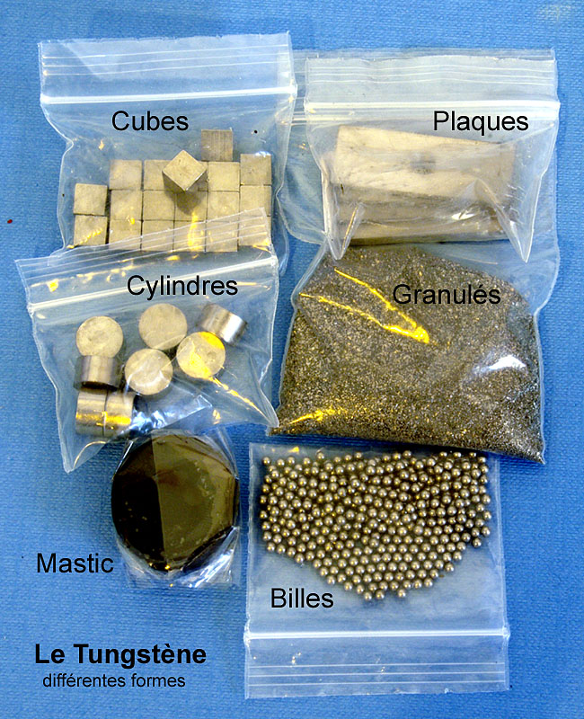

Tout d'abord, une petite présentation avec les différentes formes que peut prendre le tungstène. En voici quelques-unes :
Il s'agit là de divers échantillons que je me suis procurés à droite et à gauche. A noter que si le tungstène apparait doré sur la photo, c'est uniquement à cause de l'éclairage ; en fait, il est gris comme l'acier ou la plupart des métaux.
Pour info, le tungstène a une densité de 19,3, c'est à dire la même densité que l'or (ce qui permet à certains de fabriquer des "lingots d'or" en tungstène plaqué or...). Il est 1,8 fois plus lourd que le plomb, nettement plus lourd que le mercure et pas loin d'être le métal le plus lourd (qui est le platine avec une densité 21,45). C'est un métal pratiquement impossible à usiner mais qui peut se casser facilement; aussi, il est intéressant de le prendre sous des formes directement utilisables ou bien sous forme de granulé/billes que l'on noiera dans l'Araldite ou dans une colle quelconque. Mais il a sa place dans notre hobby car, pour lester un matériel roulant quelconque, il n'y a pas mieux, ce n'est pas (trop) cher et sous la forme granulés/billes, on peut le mettre pratiquement n'importe où..

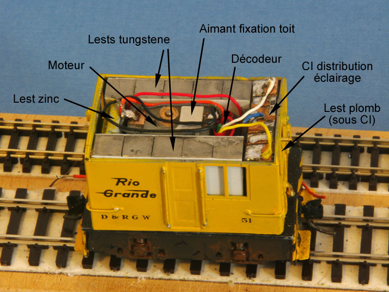

Je suis donc retourné à mon "critter" et ai changé les deux lests latéraux par des lest constitués de cubes de tungstène. Ca donne ceci :
J'ai maintenant une baête de compétition capable de tirer n'importe quoi sans perte de contact. Histoire de vous donner une idée, le kit de base de chez Grandt Line donne une machine dont le poids est de l'ordre de 35 grammes. Lesté au plomb, comme je l'avais fait initialement, on atteint 110 grammes. Et, avec le tungstène, on atteint un peu plus de 200 grammes (on aurait pu faire mieux en remplaçant tous les lests par du tungstène, mais cela ne s'est pas avéré nécessaire).
