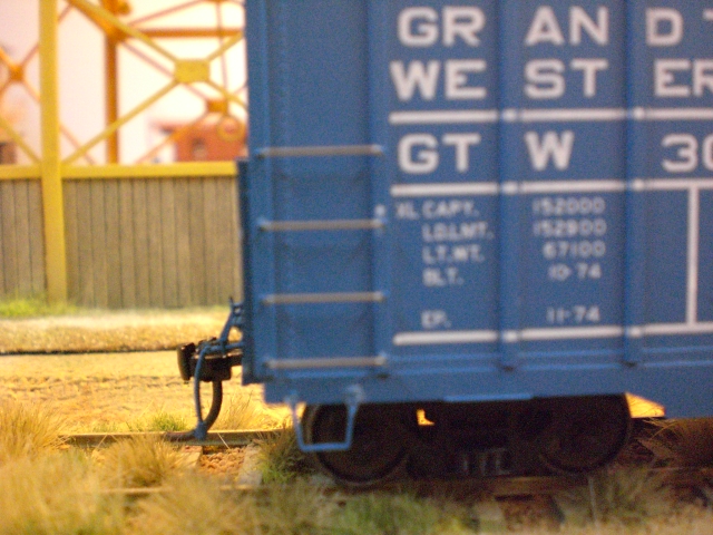

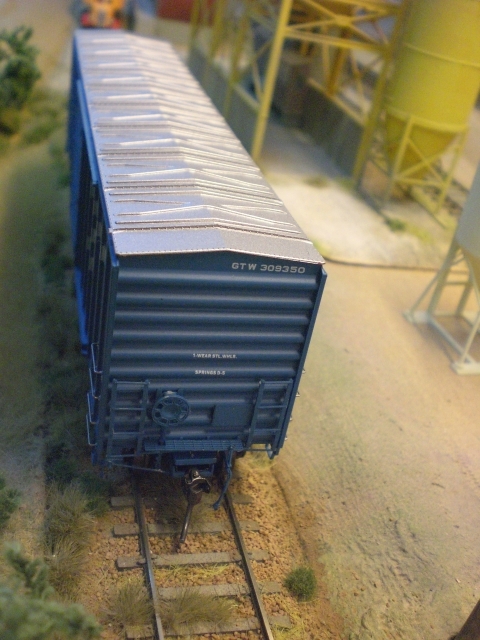

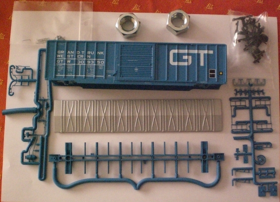

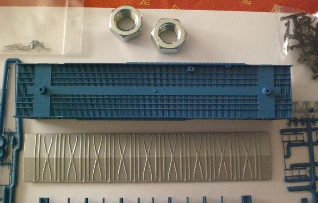

Je ne pense pas que ce genre de « post » vous apprenne grand chose, mais cela intéressera peut être ceux qui n'ont jamais monté ces kits.
Je pense, si cela vous intéresse de détailler le montage des kits de chez Tichy Trains et Proto 2000.
Il s'agit là d'un kit de chez Branchline série « Blueprint » (il existe une autre série « Yardmaster » beaucoup moins bien détaillée).
Ce wagon représente un modèle de 50' réalisé à partir de 1972 jusqu'à 1981 par Berwik Forge & Fabricating pour plus de 35 compagnies.
Le kit Branchline est d'un prix assez raissonnable (16 $ environ). A l'ouverture de la boîte celui-ci se présente de façon très agréable, pièces bien moulées, notice claire, peinture et tampographie soignées. Vous serez certainement étonnés par le lest constitué de 2 écrous. Cette solution est également celle adoptée par Tichy Trains.
Le montage ne présente pas de difficultés particulières, les outils courants du modéliste seront nécessaires : pine vise, petits forêts, colle plastique et ACC, lime carton, cutter.
Les trous dans lesquels viennent s'encastrer les pièces sont tous percés, certains auront parfois besoins d'un infime allèsage.
Les échelles d'extrèmités devront être dégrappées avec soin du fait de leur grande finesse. Je n'ai pas collé ces pièces car elles s'encastrent parfaitement dans leur logement sans pouvoir en être extraite facilement, ainsi ne risque t'on pas de faire de trace de colle.
La tringlerie de freins est également très fine et sa seule difficulté résidera dans le dégrappage de sa carotte d'injection.
Les grabs se présentent sous la forme de fils de phosphore bronze déjà formé qu'il faudra encoller à la Cyano puis poser dans les percements prévus à cet effet. Les « lests » ont été collés à l'Araldite rapide et j'ai posé ensuite le toit que je me suis abstenu de coller car il s'encliquetait parfaitement à force.
Le kit est fourni, complet, avec roues métalliques et attelages Bachmann E-Z Mates que j'ai remplacé par des Kadee 58 « scale ».
En final, un joli kit, sympa à monter dans une petite soirée. Faire simplement attention au dégrappage des pièces. Une fois monté quelques retouches de peinture Humbrol (ou autre) seront nécessaires sur les grabs ainsi que dans de petits endroits pour rectifier la peinture au endroits des dégrappages (les pièces en plastiques sont moulées dans du plastique noir).

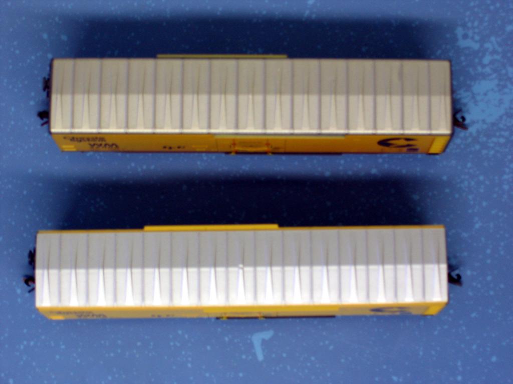

Pour le weathering, je vois le dessous avec un voile de brun sur les bogies et le trainline et un voile de dust mais tu peux casser l'effet plastique sur les flancs avec de l'acétone à l'aéro
car l'important c'est de ne plus avoir cet effet plastoc, après peu importe le niveau d'état neuf ou vieux.

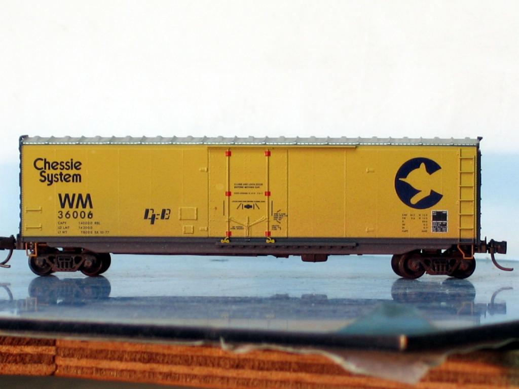

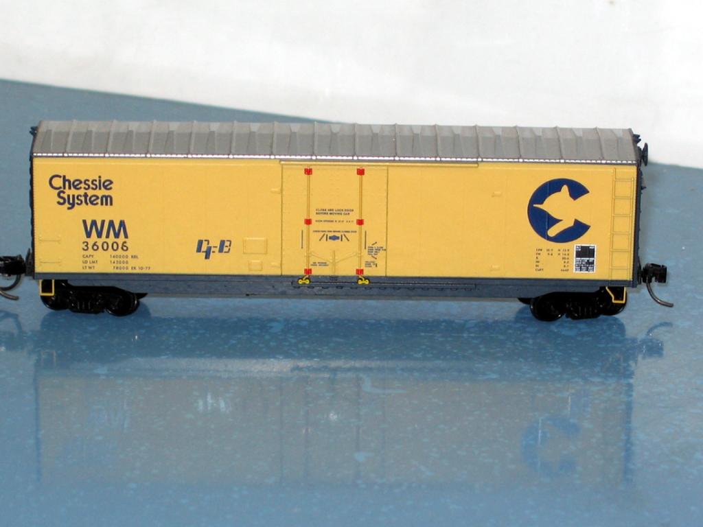

Donc j'ai fais l'aéro a l'acétone, puis sali bas de caisse et toit. Embarassed
Le model a l'origine et le sali tres leger, moi aussi ils ne sont pas de ma période. Mr. Green

Oui je suis comme toi ils sont tous neuf, juste cassé le Silver du roof Mr. Green Mr. Green

Attention que mon acétone pour le roof etait legerement sale, un peu jaune Mr. Green
