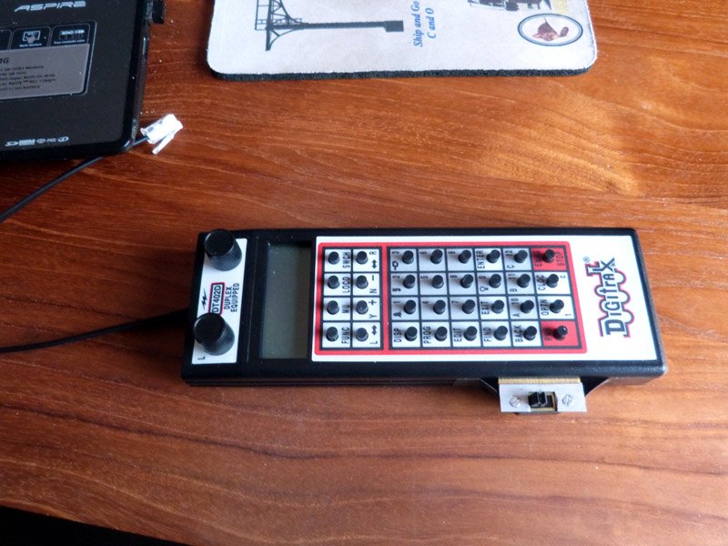

Petite modif sur la commande, obligé de retirer la pile après utilisation... 2 piles en une semaine (oublié de l'enlever)
Donc montage d'un petit inter juste collé au double face pas de trou pas de détérioration du boîtier..... Okay

C'est le talon d'Achile du système mais ça fonctionne très bien. Faut juste penser à bien répartir les émetteurs IR. Pour ma part je teste le système depuis 2 ans sans souci. J'utilise des accus au lithium et deux par commande.

J'ai mis un seul UR92R et cela marche bien meme au bout du réseau!!! Very Happy
Bon, on essaiera de penser a retirer les accus Mr. Green Mr. Green
Surtout en prévoir d'avance pour les expos.... Mr. Green Mr. Green Wink
