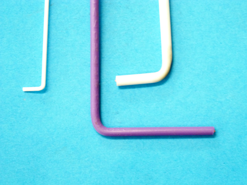

Comment faire des coudes "propres" avec de l'evergreen, Evil or Very Mad ...........merci

Obligé de le chauffer sinon il casse avec les pliures a 45° plein ou tubes (avec un bout de laiton ou autres dedans) Rolling Eyes
Mais si je trouve le bon diamétre, je préfère les fils electrique rigide, ou la gaine prend mieux les formes..... Mr. Green

Le petit est plein en chauffant, le tube Evergreen en chauffant aussi mais mon fil dedans était trop petit donc réduit dans l'angle.... Mr. Green
Et le fil electrique tres peu de déformation (fil étiré).... Okay

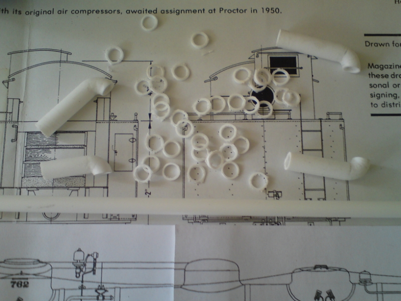

Finalement après moult coupes, et recollage je suis arrivé a ça, c'est pas mal, bien qu'un peu long.....
MessagePosté le: Mer 20 Juin - 01:37 (2012)    Sujet du message: Des coudes Répondre en citant
C'est ce que les américains appellent du "craftsmanship" Okay . Le plus dur, c'est de découper les rondelles légèrement biaisées...
Au fait, Plastruct fait des coudes en un tas de diamètres. Ca pourrait peut-être t'aider même si ce n'est pas le même matériau (Butyrate pour Plastruct contre Styrene pour Evergreen). Mais ça doit se coller...
