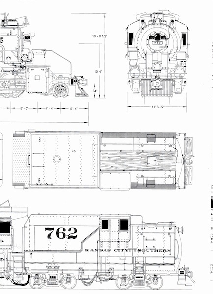

Bon on va re-vérifier tout ça, pour la capy, faut déjà la peindre... Mr. Green

et les rivets + la cabine Idea Okay
c'est pas catastrophique dan sle sens où tu peux mettre une plaque fine pour cacher l'arrière et rehausser la lampe Idea

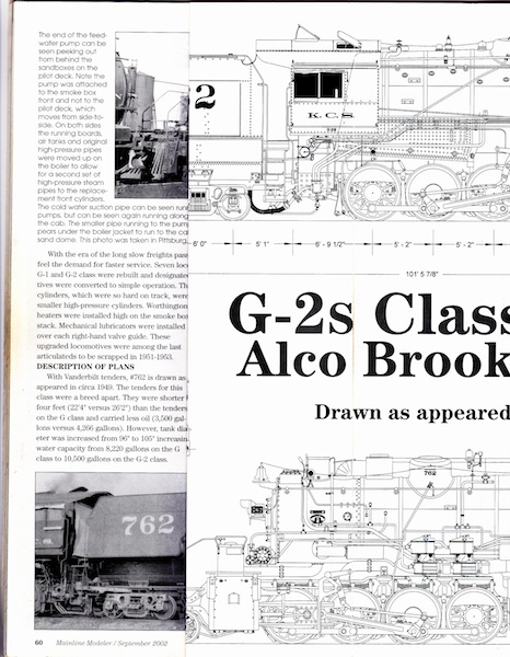

question comment enfin quel genre d'installation sert au refueling de ce genre de machine Question
j'ai bien construit des citernes ex tankcar perchées sur un trestle mais je n'y croit pas pour ce genre de monstre Neutral
En recherchant sur les steam and diesels terminal de T. W. Dixon vol 1/2 rien trouvé
l'ATSF avec ses northern et texas et leurs longs tenders devaient bien avoir des facilities pour le fuel plus imposantes

MessagePosté le: Mar 7 Jan - 13:39 (2014)    Sujet du message: Une 2-8-8-2 en O Répondre en citant
oui j'ai vu mais nada pour moi aussi
il ya une histoire au KCS qui indique avoir reçu deux machine fuel et pour les remplir ils ont placés un tank car sur une voie plus haute
le tank car était chauffé durant l'hiver pour que le fuel puisse s'écouler et remplir les tenders

Oui, ça avance, en train de finir la caisse du tender, notamment les "foot-board", le freinage sur les bogies, mais quelques soucis avec la mise en forme du toit de cabine........
Et j'attend mes leds pour les lanternes.........
MessagePosté le: Ven 17 Jan - 14:31 (2014)    Sujet du message: Une 2-8-8-2 en O Répondre en citant
Pour le toit travailles par couche de styrène 0,5mm Idea

En faisant le toit de la machine, il me viens une drôle de question Question
A quoi donc peut servir la main montoire sur le dessus de cabine ainsi que celle qui presque en bas de la dite cabine Question C'est quand même pas un passage extérieur de la chaudière vers la cabine ..... sont quand même pas barge a ce point, même à l'arrêt, c'est..........
Je ne pense pas que ça soit pour l'entretien du toit, enfin des aérateurs.......
