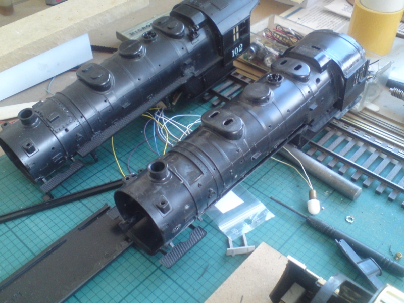

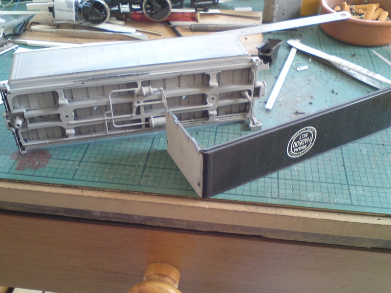

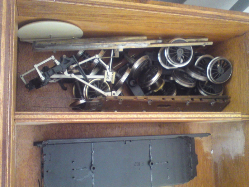

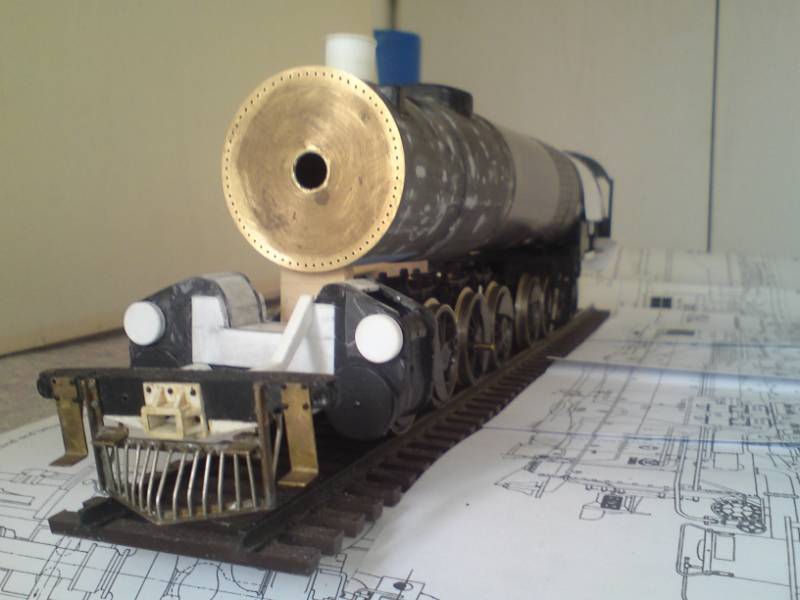

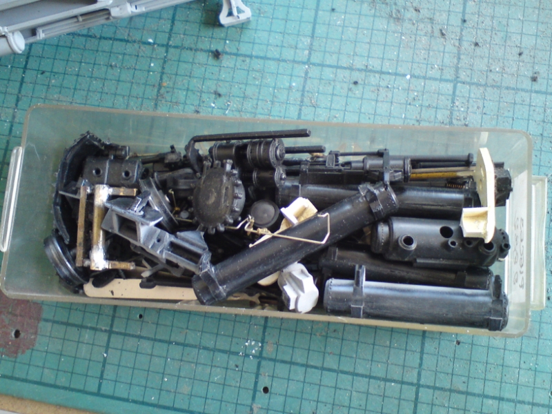

Depuis le temps que je voulais une articulée, je suis parti de kits achetés chez les Anglais, 15/20 livres, il y a bien 20 ans Embarassed ...............
Donc la matière première,
Je ne fais une machine précise, disons que ce sera un mélange plausible, taille de chaudière, des cylindres, foyer, Mr. Green d'une USRA, KCSgs2, avec de la tuyauterie un peu partout,
réchauffeur etc, etc........

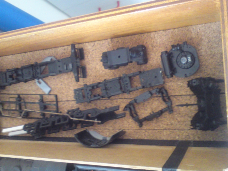

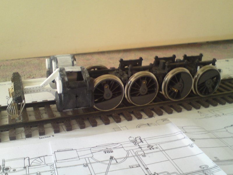

Les découpes des châssis AV/ AR
Pour le moment la chaudière est raccordée avec un scotch, afin que je fasse les supports de chaudière........
Une nouvelle porte de boîte a fumée
La cabine et nouveau cendrier, qui servira aussi de support......
A suivre,

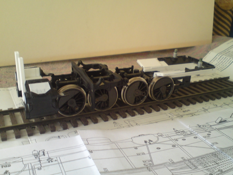

Il est clair que tu sera obligé de rajouter un bissel arrière sous la cabine vu le porte-à-faux
façon 2-8-8-2 Madame queen DM&N ou d'autres comme celle du D&RGW série 3500 & 3600 Idea

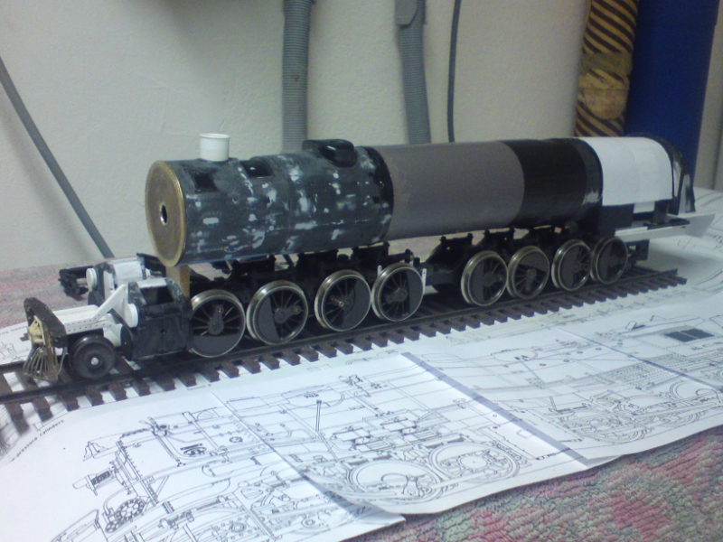

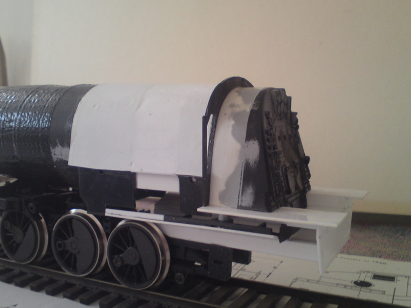

Oui obligé pour le bissel arrière, sinon pas de place pour le moteur, Embarassed
Pour les roues j'ai fais le tour du site, belles réalisation, mais pas le bon diamètre, j'ai essayé de reprendre les riva, mais c'est du plastique, moulé sur l'axe, dia de 7mm au cas ou..........résultat un côté faux rond, de l'autre plus assez de matière.
Pour la suite il faudra quand même attendre un peu, la chaudière en est a ses débuts, il faut que je la "recharge" avec du styrène, les arrivées: départs de vapeur, les embiellages a refaire...........
En attendant j'ai déjà repris les conduits de vapeur, des vrais, a la place des ressorts, sur la 080 .
Je continue........
