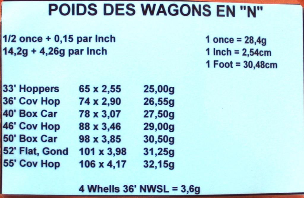

Pour le N la formule est celle-ci. Okay Pour ceux que ca interressent. Mr. Green

Je veux bien un exemple Janot car si j'essai rien ne vas un MicroTrains de 50' en N pese 30 grammes d'origine Rolling Eyes
et votre façon de calculer ne donne plus que 18 gr Question Il y a un loup quelque part........ Mr. Green

Alors la stop si je fais ca je mets 4 wagons par convois..... J'ai utilise le calcul en Macro Excell a Marcel ca ne correspond pas a ce que tu donnes. Neutral
MessagePosté le: Dim 29 Nov - 21:05 (2009)    Sujet du message: CALCUL DU POIDS des WAGONS Répondre en citant
Sorry je n'ai pas fais attention que tu l'as donné pour le HO, donc 16 gr en N cela ne va toujours pas , Wink car a ce poids la les wagons ils volent

Je viens de l'écrire un Box 50' fait déjà 30 gr pas 16gr Rolling Eyes
MessagePosté le: Dim 29 Nov - 22:24 (2009)    Sujet du message: CALCUL DU POIDS des WAGONS Répondre en citant
Donc je garde le principe que l'on avait etabli pour le FHHT soit la formule que j'ai envoyé plus tot. Mr. Green
