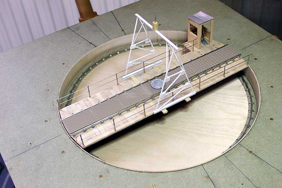

En marge de la construction d'Arendtown, j'ai décidé de construire un kit que j'ai en stock depuis plusieurs années. Rien de très américain mais comme il y a aussi des ponts tournants aux USA, cela pourra servir à d'autres.
Le pont tournant est un kit Metal Smith Ltd à l'échelle O. Il représente un pont tournant de 42 pieds. Il existe aussi des modèles de 50, 60 et 70 pieds.

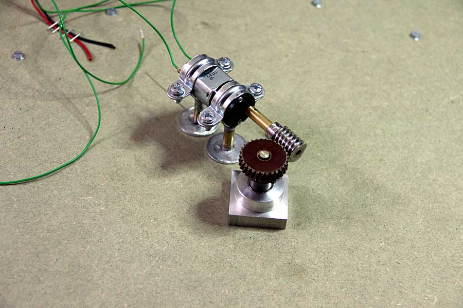

Côté motorisation, rendons à Jean-Louis ce qui est à Jean-Louis. J'ai repris son système (Cf. fil de discussion sur Lucy branch) pour motoriser ce pont tournant. Résultat attendu atteint. Merci M. Jean-Louis!!!
Non prévu au départ, j'ai ajouté une petite plate-forme sur un des côtés pour y installer une cabine.

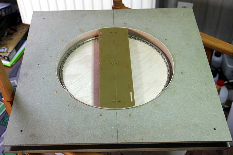

Reste à installer des plaques au mileu des rails mais j'ai décidé de remplacer celles livrées par d'autres en plastique afin de résoudre le problème d'isolation électrique. Pièces actuellement en commande. So, wait and see...

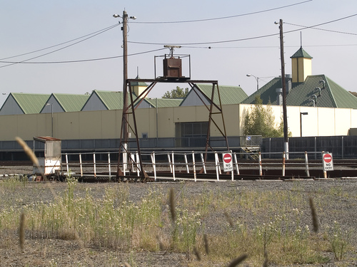

Je me suis inspiré du pont tournant de Traralgon (Etat de Victoria, Australie).
Affaire à suivre...

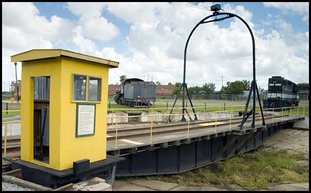

Auriez-vous des photographies d'intérieur de cabine de pont tournant ?
Un défi pour M. Christophe!!!

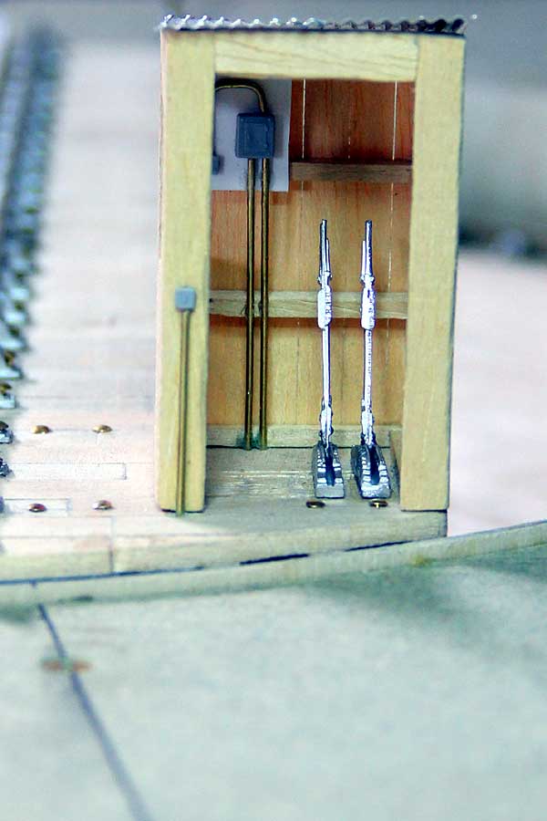

Un truc dans ce genre là ?
Interrupteurs et boîtier de marque Grandt Line, leviers de marque Skytrex (Réf. 7/251) et un peu de laiton et de styrène
Sans oublier un moteur sous la cabine de marque Plastruct (un truc que j'avais en stock!!!)

Ca pourrait ressembler à ça effectivement (voir photo ci-dessous)
The 85-foot turntable was recently restored
Roundhouse Railroad Museum, Savannah

Ca le fait Okay Okay   Seul petit doute qu'il n'y a pas de fenetre dans le sens des voies Rolling Eyes
MessagePosté le: Jeu 31 Mai - 19:50 (2012)    Sujet du message: Turntable Répondre en citant
Gérard,
Merci du retour. Cela ne se voit pas sur la photographie mais il y a une ouverture sur les 2 autres côtés.
MessagePosté le: Jeu 31 Mai - 20:32 (2012)    Sujet du message: Turntable Répondre en citant
Alors tu lui fait un quart de tours??? pour avoir les fenetres dans le prolongement de la voie..... Wink

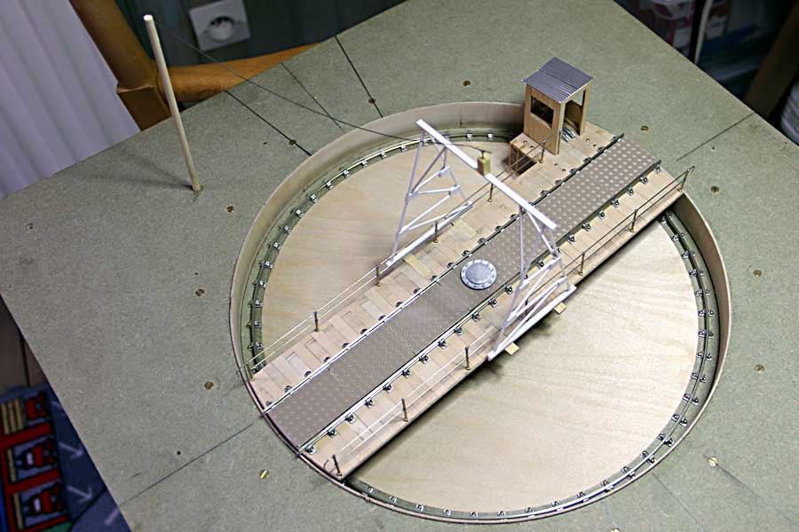

Et voilà donc la cabine équipée d'un frein, d'une pancarte et qui a subi une rotation de 90° à la demande générale :
Le toit n'est pas fixé ce qui explique cela!!!

Bonsoir,
Les travaux avancent à petit pas!!!

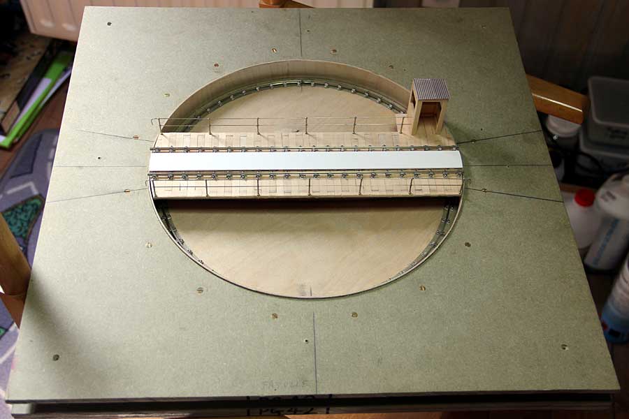

Bonjour à vous,
Petit à petit, l'oiseau...
Une question : How to do un câble qui pend ? J'ai utilisé une corde à piano mais le résultat ne convient pas.
